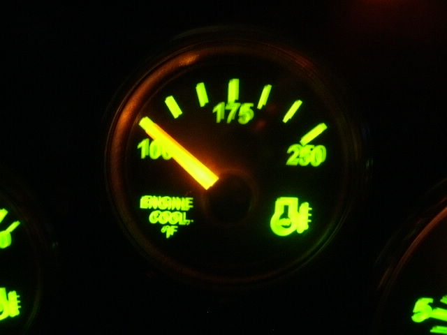

Mon West je trouve que sa chauffe pas....quand je le part le matin la chaleur ne vient pas temps et aussi longtemps que je décolle pas....aucune chaleur ne sort......et si metton je roule sur un voyage et que je m'arrete comme l'autre jour ou la 138 a été fermé, et bien la chaleur retombe et sa sort froid dans la cabine, j'ai fait changer le thermostat et rien a changer....et la personne s'entend, un dit cé normal et l'autre dit non, d'apres moi cé pas normal, ceux qui roule en West. avez vous une réponse?.......la photo montre ma température, sa fait 40 minute que le moteur vire a 1000 tour et 0 chaleur dans la cabine.

C'est pas normal que ca chauffe pas idle, j'ai un paccar et idle il chauffe a plein.
Garantie que tu as un problème.

Jai un West flambant neuf ( 36 000 km ) avec un DD-16.
Et moi tout est normal.. Même a -25 sans la bavette du radiateur a l'avant le moteur ce tien près du 175 F..
La chaleur commence a entré dans le cab en hiver après environ 15 minute après le démarrage...

#319902
Tu as surement un des deux thermostats qui reste ouvert.
#319908
shawi66 a écrit :Tu as surement un des deux thermostats qui reste ouvert.
Il a été changer, la il est au garage depuis vendredi et j'attend des nouvelles....cé pas croyable avoir autant de perte de temps, j’espère que sa va être réglé pour de bon.

Oh non je veux y croire encore parce que a date la :roll: :hehe: .....j'ai recu le téléphone comme de quoi la fan vire toujours, je l'avait vérifier et je l'entendais pas comme quand je tire un voyage et que la fan part, l'embrayage je l'entend bien a l'intérieur quand elle se met a viré, j'ai remarqué qu'elle virait toujours car j'ai regarder moi même mais je pensais pas que c'était assez pour refroidir, j'ai fait le test juste en mettant le courant pour voir si je la virait a main, et oui je la tournais a main aussi....peut être que sa changer de manière pour l'embrayage, soit nouvelle méthode...je sais pas trop, ma voir demain.

Finalement......4 jours au garage pour en venir a la conclusion que c'était le bouchon du radiateur...BRAVO!!!!
