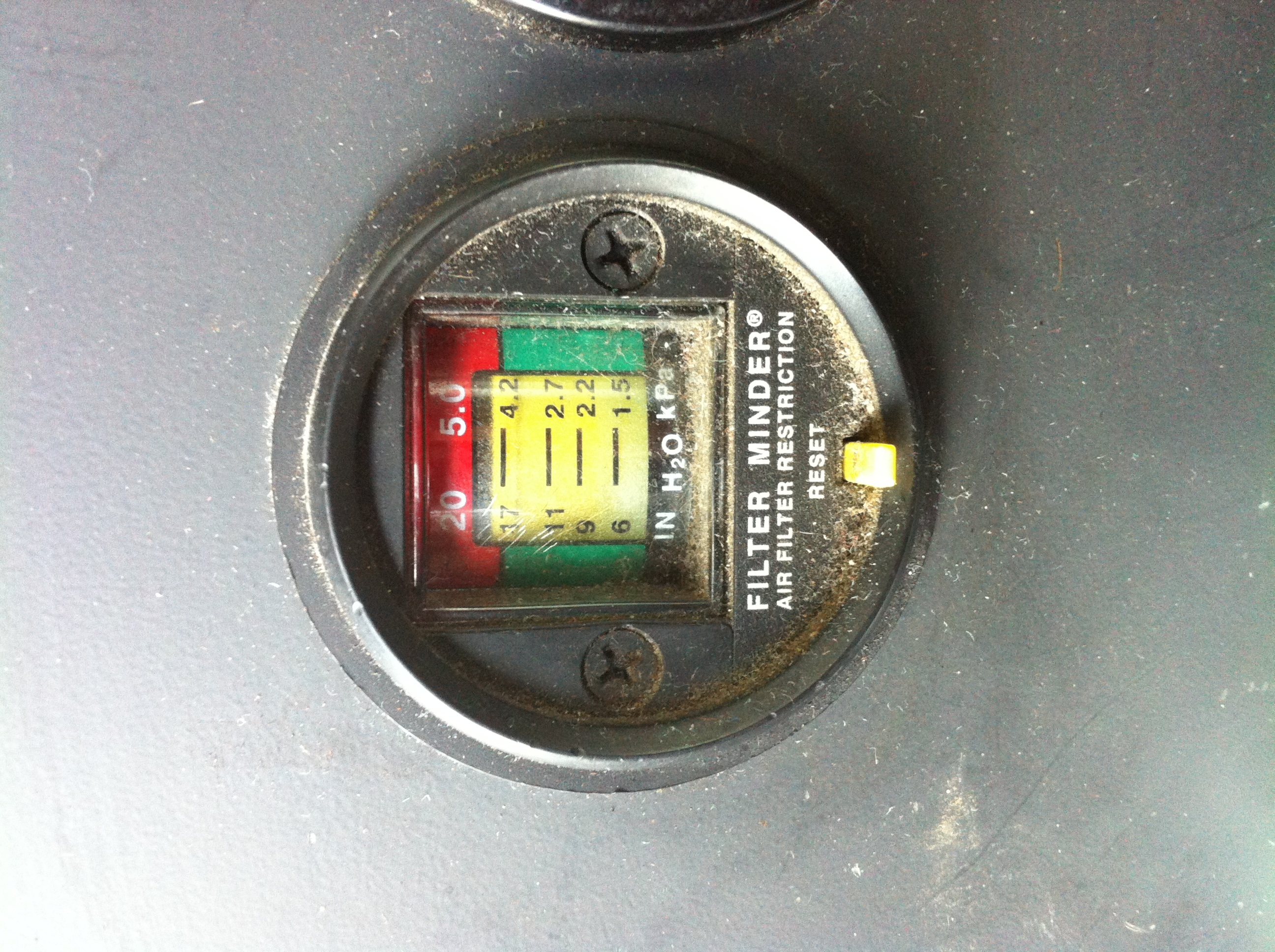

J'ai remarqué le niveau de jauge jaune dans le cadran H2O (Filtreur à air restriction) monte rapidement en 1-2h après le "reset"
Ce qui m'inquiete, est ce qu'il y a un danger par rapport de monoxyde de carbone dans truck?
Ou ce n'est rien grave même si le niveau du cadran est plein!
Merci
-- Mer 23 Oct 2013 11:42 --
P.s; le filtreur à air est neuf depuis 1 mois.

C'est pour indiquer si le filtre à air est boucher ou son degré de saleté
si le filtre a 1 mois le mécano ou celui qui la changer n'a pas resetter l'indicateur
en dessous il devait avoir un genre de bouton, pese dessus et la couleur jaune devrait descendre
s'il ne le fait pas fait le changer, s'il le fait apres avoir load le truck un peu sur la route
va le rechecker et sa va te donner l'indication de sa saleter

Je l'ai peser sur le bouton "reset" comme je vous ai dit le plus haut, la niveau du jauge remonte dans rouge en 1h max et je l'ai refait plusieurs fois.
J'espère qu'il il y'a pas danger de monoxyde carbone dans le truck à cause du cadran h2o est plein dans le rouge... Je sens un peu l'exaust dans truck temps en temps et je ne sais pas si il n'a rien voir avec le cadran H2O ce que mon boss m'a dit. J'ai pas envie m'intoxiquer...
-- Mer 23 Oct 2013 13:42 --
Jai même lui envoyer à un garagiste trouver un problème et par la suite il n'a rien trouvé d'anormale...

Si en moins d'une heure il revient dans le rouge c'est le filtrre, ou bien le ressort du mécanisme
c'est certain qu'il y a quelque chose, c'est impossible qu'il n'est rien d'anormal, ou bien le mecano est un complet incompétant
#317142
y as pas de monoxide de carbone dans un moteur diesel!
le H2O c'Est le vaccum mesuré en pouces d'eau
c'est simplement la restirction du filtre à air......y as aucun danger pour le chauffeur mais pour le moteur c'Est pas bon
pour l'odeur d'exhaust c'Est un autre problème, un gasket de manifold d'exhaust, collet ou le plus souvent le flexible du tuyau d'exhaust
