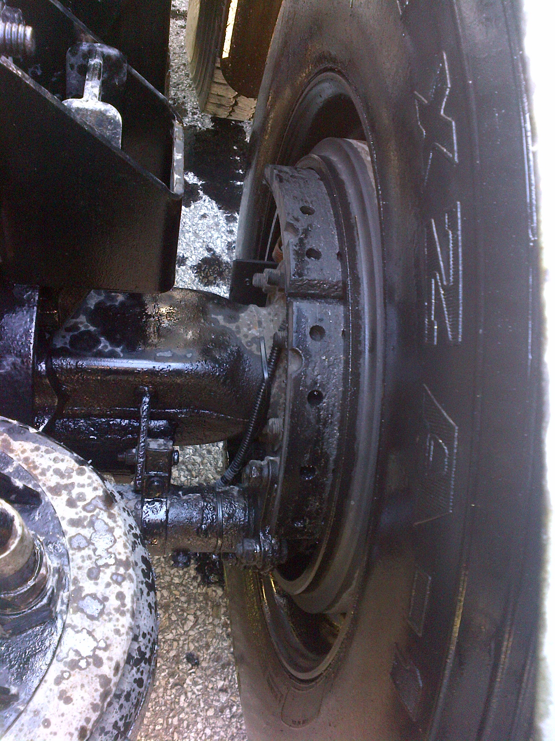

C'est déjà arrivé a quelqu'un?
un demi arbre de roue que la barrure dans le différentiel brise et que la roue et le drum sort
-- 20 Juin 2014 à 3:14 --
J'ai pensé a çà, je suis pas mecano mais il y a pas de barrure sur le demi arbre de roue, comme sur une auto. C'est plus la noix qui ajuste les bearings de roue et qui tient l ensemble roues, drum, demi arbre qui a laché. Anyway c'est pas plus rassurant

Un truck c'Est pas comme un char ou un pick-up, t'Est chanceux que les bearing n'aient pas saisi sur le spindle et que le tout sorte de là
#322825
le tout est sortie de là. les pads de brake qu'on voit sont normalement a l'interieur du drum qui se trouve 3 po. plus loins.
pour que les bearings saisissent faut qu'ils soient trop serrer ou manque d'huile, là c'est le contraire tout est devenu loose.
Et pour que ce soit clair, bien entendu c'est pas arrivé a moi mais a un ami, je voudrais surtout pas que mon employeur pense que je lui fais une mauvaise réputation sur un forum de camionneur. :siffle:
